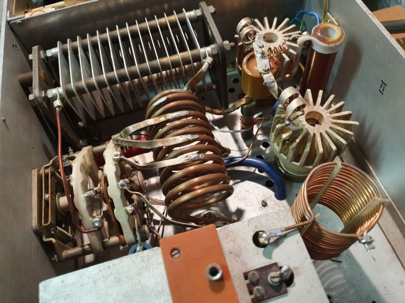

És akkor következzék egy sorozat a végfokozat belvilágáról. Nincs mese: ez valóban dicséretre méltóan szép munka!
