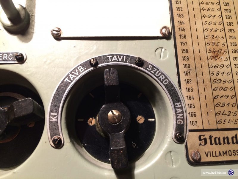

Folyószámok átszámítása. Külön felhívnánk a figyelmet a restaurálás rendkívül precíz kivitelére!
Ez a felirat szerintünk nem igényel bővebb magyarázatot. Érdemes megnézni a kép bal szélén a pirossal keretezett úgynevezett elveszíthetetlen csavar környezetének gondos helyreállítását

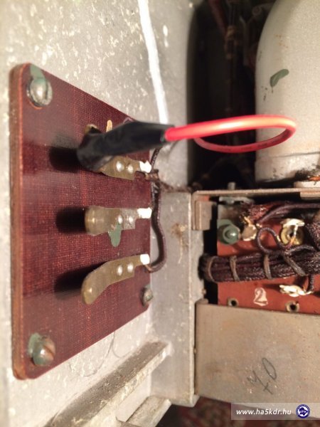

A fenti fényrajzon a 12/250 Voltos inverter csatlakozó pontja látható. Mint fentebb is mondtuk, a leginkább egy téglányra hajazó elektromos eszközt a rádió házában jobbra lévő kisebb rekeszben kell elhelyezni. A rugalmasan kiképzett konnektorokon a földet, a külső tizenkét Voltot és a kétszázötvenes anódot vezetjük be- illetve ki.
A rekeszen belül ezek a rugók biztosítják a hibamentes kontaktusokat. Alant az inverter kapcsolási rajza, illetve doboza látható zárva és nyitva.
