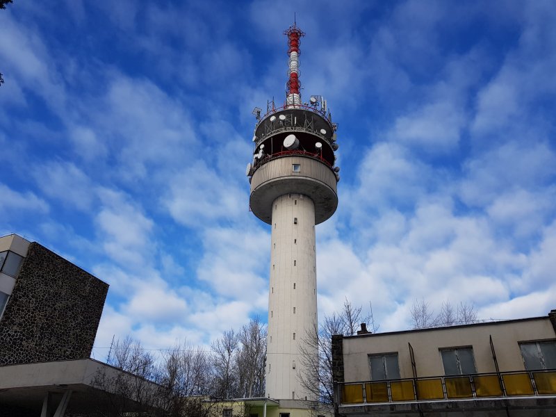

Mivel a legjobb helyre törekedtünk, óhatatlanul jött szóba (jelenlegi) hazánk legmagasabb pontja, a Kékes. Ha ott sikerülne valami – gondolkodtunk sokat… Aztán írtunk ide és oda, s végül egy helyen nyitott kapukra leltünk. Persze első körben még voltak némi fenntartások, hiszen a telephelyen ott üzemel a HungaroControll egyik rendkívül fontos rádiós bázisa, de végül a technikai részletek (frekvencia, teljesítmény, szerelés és más mesék) tisztázása után az összes érintettől befutott a szabad jelzés. “Persze” mindez hónapokat vett igénybe, ugyanis itt volt és van közben a nyakunkon a koronavírus járvány, amiről bármi elmondható, csak az nem, hogy ízletes habos tortává varázsolná az életünk.
![](https://www.ha5kdr.hu/uploads/2020/12/e41f9c18-8408-486d-85ab-d29fb1709ed3-768x1024.jpg)
Miután mindenhonnan megjött az áldás, el kellett menni föltekinteni a helyszínt. Szépen lemértük s -fotóztuk az összes kiálló vasat, kitaláltuk, hová kerüljön a szekrény, merről érkezzen a villany s hová kerüljön a védőföld valamint a villámhárító. Ezek után pedig megegyeztünk egymás közt, hogy ennek még idén, legkésőbb karácsonyra el kell készülnie. S ez pont úgy történt, ahogy az egy sorral feljebbi linken a HamAtőr Fórumon leírták: sikerült letennünk minden DMR felhasználó fája alá ezt az ajándékot.

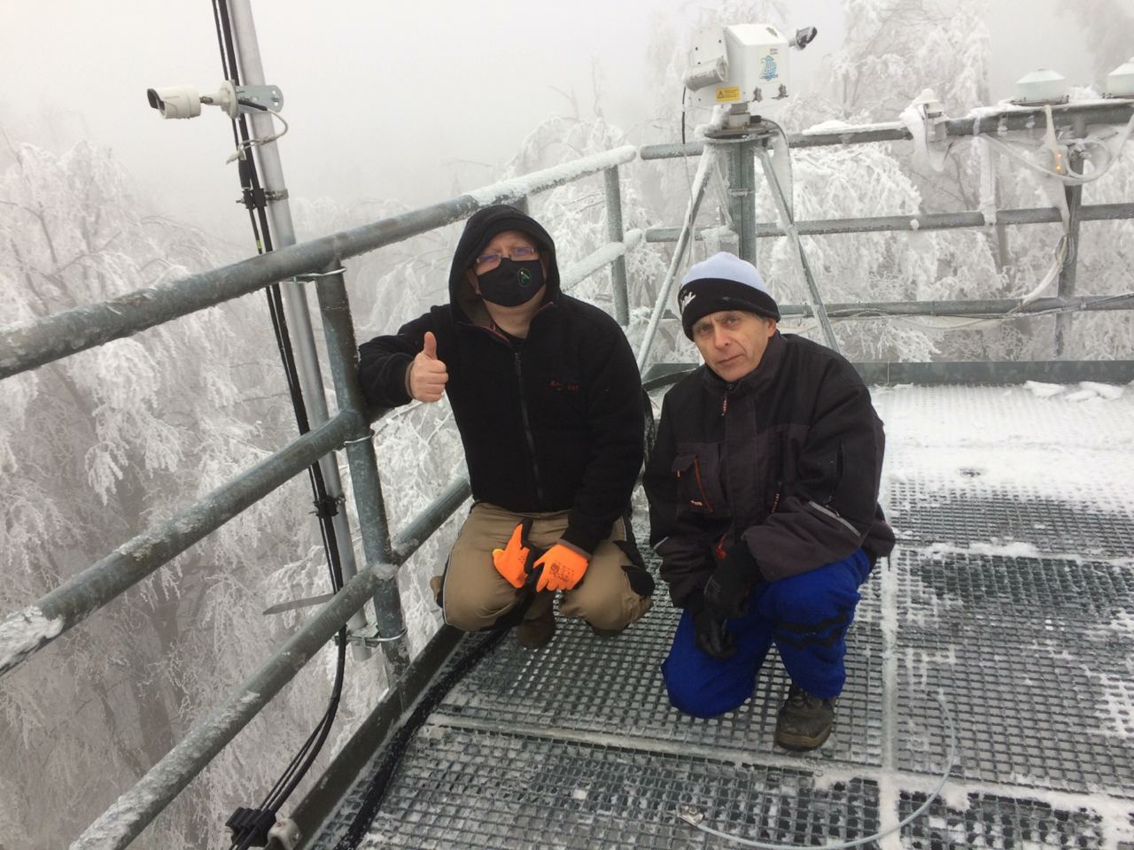

A szereléshez szükséges csapat viszonylag gyorsan összejött. Akadt, aki társaságban villanyt szerelt, más a cuccokat hordta föl és le, megint más a csövet tartotta a helyén, míg a többiek az anyákkal bajlódtak. Örömmel jelenthetjük ki, nem esett le semmi – ami azért nagy öröm, mert ebben a jégvilágban borítékolhatóan nem találtunk volna meg szinte egyetlen alkatrészt sem, ha aláhull a mélységbe. Mivel az átjátszó korábban egy ideiglenes QTH-ról már üzemelt, gyakorlatilag az új helyen “csak” föl kellett szerelni. Természetesen ha a klubot beengedik valahová, akkor értelemszerű a szép és szabályos munka.
![](https://www.ha5kdr.hu/uploads/2020/12/cc6c5772-9612-47f8-b6e0-c8ee5b6457b1-768x1024.jpg)
![](https://www.ha5kdr.hu/uploads/2020/12/5c130b96-421c-41b9-8904-0142342039d6-1024x768.jpg)
Bár hoztunk kötelet, végül az alucsövet végig lehetett bukdácsoltatni a lépcsőházban, s a végén is pont kifordítható volt a szabadba. Bár az egész objektum kétszeresen szünetmentes, a biztonság okán az átjátszó is kapott egy pár akkumulátort. A falakon végigfutó villanyvezetékek védőcsőbe kerültek, illetve a magasból érkező koax és UTP kábelek tömszelencén át jutnak a belső térbe. A reggel kilenckor kezdett (és délután öt felé lezárult) munka szeméttel járt, de a végén mindent összesepertünk és kidobtunk. Sőt, még a levágott gyorskötözők végei is a kukában landoltak, s nem a szél sodorta őket tova a szomszédba. Akrobatikus ügyességüket bevetve HA7PTY Pityesz és HA5ZF Feri esőívet is varázsolt a külső falra, továbbá került egy webcam is, melyen – ha végre egyszer kisüt majd a Nap – akár (némi nosztalgiával) a Kárpátok hófödte, karcsú bérceit is szemlélhetjük. (Ha mégsem, akkor előbb-utóbb majd állítunk az objektíven – ugyanis egész ott tartózkodásunk alatt már nagy csodának tekintettük azt is, ha száz méterre elláttunk a “közelségbe”…)
