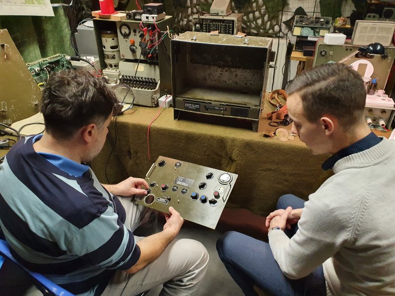

Ez a fotó ugyan nem egészen a beszélőkészlet javításáról szól, ám mindenképpen ide kívánkozik. A minap bemutatott Téli Vihar – 2020 cikkben említett hagyományőrzők egyike, Molnár Jani barátunk arra adta a fejét, hogy szinte a nulláról létrehoz egy R/3-at. Alapvetően csak a pucér kaszni állt rendelkezésre, de Jani óriási szorgalomról tanúbizonyságot téve feszült neki a munkának. A gombokat leöntötte, a táblákat részből kimarta, a festést antikolta – egyszóval mindent úgy tett, hogy a folyamat végén egy ízléses példány birokosa lehessen. Természetesen ahol tudunk (eredeti keretantenna, feliratok, csatlakozó-aljzat, beszélő), segítünk neki – miért cserében ő is támogat minket ezzel-azzal (bőrpánt és táblácska). A lényeg, hogy pénz nem mozog, mert az csak megölné a gyűjtői barátságot.
És ez így igaz, minden vicc nélkül.
7922e399-4e27-43a6-8416-7bd542e78111
A cél amúgy, hogy a dobozba rádió is kerüljön – Jani egyebek mellett ezért járt a minap Szentendrén, az Altiszti Akadémián. A készülékre amúgy hamarosan visszatérünk, s alapos fotókkal mutatjuk meg, mit tett le ápolttársunk az asztalra.
