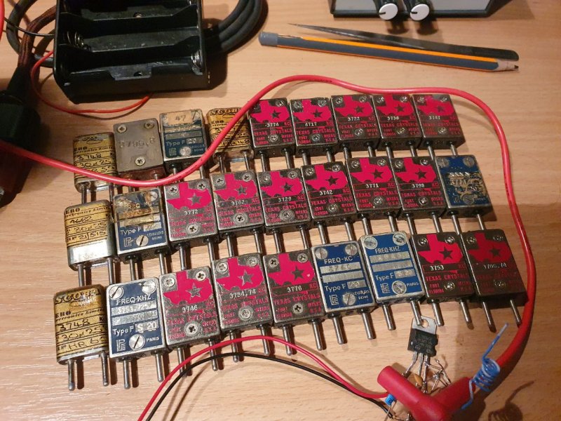

HA5SPA Péter a minap a szentendrei laktanyából hozzájutott egy nagy marték, rádióamatőr sávokon dolgozó kvarckristályhoz. Akad köztük olyan is, amely tán’ már a második világháborúban is harcolt. A lényeg, Péter épített egy apró kapcsolást, amely révén képessé vált ellenőrizni az alkatrészek működőképességét. Ami meg nem dolgozott, azt szétszedte.
Szeretett klubtársaink közül az utóbbi időben többen is elektroncsöves adó és vevőkészülékek építésére adták a fejüket. HA5SPA Péter a kvarcok mellett tette le a voksát, így a közelmúltban áttúrtuk a szentendrei Altiszti Akadémián föllelhető készletet, s összegyűjtöttünk számára pár ilyen alkatrészt. A legtöbb példány nyolcvan-, egy hatvan, négy pedig negyven méteren rezonál, míg felhang üzemmódban szerencsére huszonegy MHz-re is találtunk a CW szegmensbe eső kristályokat.
1914b29b-b055-4f30-9253-c74ab64e5137
Mint a fenti fotón is szemlélhető, szerencsére van kvarc bőven. Persze az elmúlt több évtized nem tett jót, így egy részük eleve be sem rezgett – még olyformán sem, hogy bevetettük a klasszikus (a hősidők kifejezésével élve) “amateur trükkjét”, azaz egyszerűen fordítva tettük be a helyére az alkatrészt. (E sorok írójának még Osztás Jóska bá’ mutatta be ezt a szimpla furfangot Újpesten, a Venetiáner utcában, valamikor 1988-89 fordulóján egy sokat látott Wehrmacht kristállyal. Nem tegnap volt, hogy a fene vigye el.)

Nos, visszakanyarodva a kvarcokra, Péter a beteg példányokat egyesével szétszedte. Néha elég volt egy kis pucolás, máskor meg a csavarokat kellett jobban meghúzni, hogy az érintkezés tökéletes legyen.
a38a6fef-6a94-4ea5-8d35-bb31a8243491
