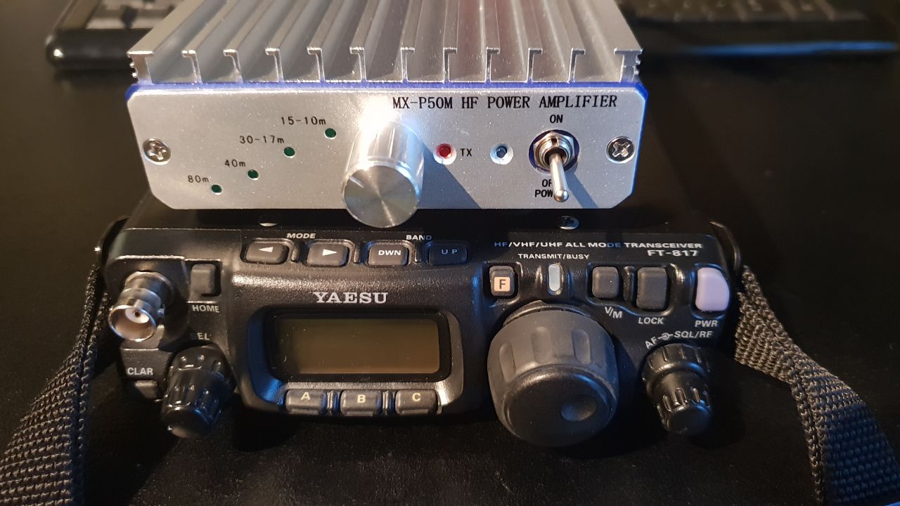

A kíváncsiság nagy úr – vélhetően ez motiválta klubtársunkat, HA5IKS Pistit is, aki a minap nem volt rest, s végigmérte az Yaesu FT-817ND készülékének és az MX-P50M végfokozatának a gyári beállítás esetén előállt áramfelvételeit. A listát érdemes alaposabban átnézni és összevetni a hazai- és külföldi oldalakon elérhető-fellelhető más adatokkal. Az információt természetesen a kezdők is haszonnal szemlézhetik – s akkor a SOTA-fanokról még szót sem ejtettünk.
FT817 áramfelvétele üresen, LCD világítás nélkül: 340 mA
FT817 áramfelvétele üresen, LCD egy szín világítással: 370 mA
FT817 áramfelvétele üresen, LCD két szín világítással: 400 mA
FT817+PA áramfelvétele üresen, egy szín világítással: 400 mA
Áramfelvétel CW üzemmódban (mA):
SÁV 0,5 W 1 W 2,5 W 5 W 0,5 W+PA 1 W+PA 2,5 W+PA 5 W+PA
160 m 1020 1210 1560 1950 —— —— —— ——
80 m 980 1160 1490 1880 3600 5210 7000 8060
40 m 1010 1200 1540 1950 3660 5220 6900 7840
30 m 1010 1190 1530 1930 3660 5280 7420 8560
20 m 990 1170 1510 1890 3510 5050 6740 7810
17 m 1060 1270 1660 2100 3590 5210 6930 7980
15 m 1030 1220 1590 2000 3580 5110 6680 7680
12 m 1040 1230 1600 2010 3690 5350 7350 8490
10 m 990 1180 1510 1890 3710 5360 7570 8940

Kimenő teljesítmény PA-val:
SÁV 0,5 W+PA 1 W+PA 2,5 W+PA 5 W+PA
160 m —– —— —— ——
80 m 5,3 W 14 W 33 W 43 W
40 m 6,8 W 17 W 31 W 42 W
30 m 5,9 W 16 W 36 W 48 W
20 m 5,3 W 13 W 29 W 39 W
17 m 3,8 W 10 W 28 W 40 W
15 m 5,9 W 15 W 36 W 47 W
12 m 5,3 W 14 W 32 W 42 W
10 m 3,5 W 9 W 24 W 36 W
