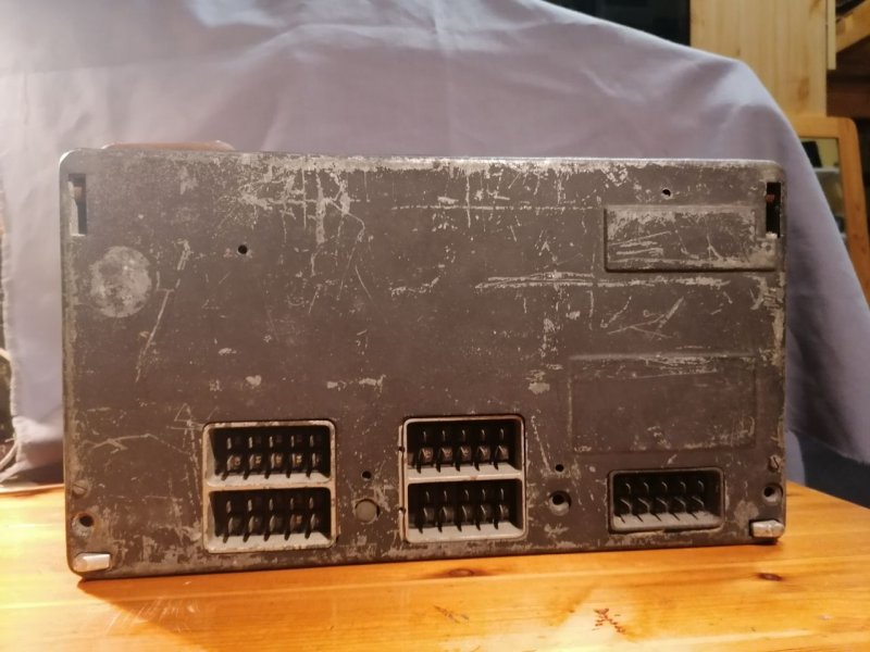

Az alábbi készülék azonban minimum két szempontból is érdekes. Egyrészt van rajta egy RÁB pecsét, mely annyit tesz, hogy Repülő Átvételi Bizottság. Olyan ez, mint a német légierő rádióin a BAL – azaz a Bauaufsichten der Luftwaffe. A kettő között az a különbség, hogy RÁB-os lomhalomból kevesebb maradt, mint a BAL-osból. 🙂
A másik unikum (Alkeszeknek: Unicum), hogy a rádiót a Telefongyár Rt. Hungária körúton álló üzemében készítették 1944 elején Budapesten. (Manapság ugye a Siemens székel ott.) A fennmaradó dokumentumok szerint összesen négyszáz darabot gyártottak Magyarországon. A lomhalmokat elsősorban a Győrben gyártott Me-210 repülőgépekre telepítették. Különálló blokkokba épített AM adó-vevőt négy-négy, előre rögzített frekvenciával lehet programozni. A távoli hangolást a pilótafülkéből egy, a rádió előlapjára szerelhető szerkezet (BG16) segítette. Kimeneti teljesítmény tíz Watt volt.
A cájgban tizenegy RV12P2000 és két RL12P35 elektroncső és egy glimmlámpa dolgozik. A teljes rendszer energiafogyasztása unformerrel, egyéb vickekkel-vackokkal a fedélzeti huszonkét-huszonkilenc Voltról adásban 12,4 míg vételben kilenc Amper volt. A maximális magasság, ahol használni lehetett elérte a tizenkétezer métert.
Mint az eredeti gépkönyvből kiolvasható, a frekvenciatartomány 38,5–42,3 MHz között állítható, sík terep felett szárnyalva száz méterrel a hatósáv már elérte a száz, de szerencsés esetben akár háromszáz kilométert is. Antennája egy 2,1 méter hosszú huzal volt, amelyet menetirány szerint feszítettek ki és a repülőgép farka felől tápláltak meg.
A cájg középfrekvenciája 3,1 MHz. A háború alatt (reméljük, jól írjuk) csaknem százötven, különböző készültségi fokot elért Me-210-t gyártottak Győrben. Mint a bevezetőből sejthető, e példány hamarosan látható lesz a Hadtörténeti Intézet és Múzeumban.
Mint szemlélhető, az elektroncsövek nincsenek benne. Ennek oka pusztán az, hogy nem levetkőztetve, hanem “dobozolva” kerül a vitrin mögé – így egyre megy, hogy benne vannak az ubisüvegek, vagy hiányoznak belőle. S őszintén bevalljuk, nekünk sem mindegy, hogy ennyivel több tartalékunk van olyan Wehrmacht és Luftwaffe rádiókhoz, melyek még ma is dolgoznak. 🙂
Koránt sem mellékesen említve a készülék amúgy tökéletesen működi, s bár eredetileg az úgynevezett rezgőmutatós műszer hiányzott belőle, a külső D-2-es raktárból előkerült lomtengerből ezt is sikerült pótolni idén tavasszal.
A rádiót manapság már túlzottan érzékenynek nem lehetne nevezni, de a kor színvonalán megfelelő volt. Ennek a példánynak a kimenőjét amúgy sikerült a szédületes tizenkét Wattra feltornászni. 🙂
