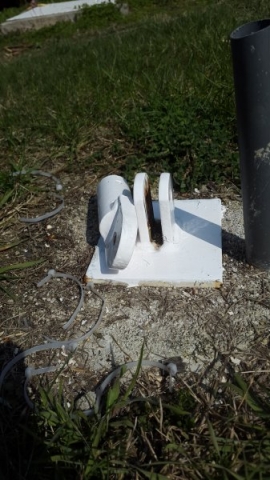

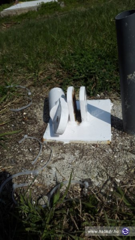

![Antenna árbóc Antenna árbóc](https://www.ha5kdr.hu/galeria/antenna-oszlop-adam-moahalom/cache/20160321_120919.jpg-nggid0514479-ngg0dyn-640x480x100-00f0w011c010r110f110r010t010.jpg)

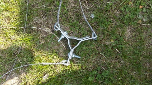

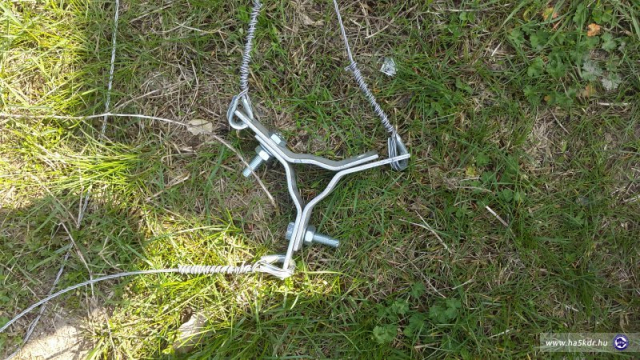

A talpazatát úgy akartam megcsinálni ,hogy ha kioldom az egyik kikötést( a háromból), akkor az oszlop ledönthető a másik kettő kikötés közé, így nagyon könnyen lehet szerelni rajta. Tehát kellet egy csuklópont az aljánál. Felkerestem egy lakatost és elmondtam neki az elképzelésem, azonnal tudta, hogy hogy kellene megcsinálni, még a csövet is be tudtam nála szerezni. A colos hatméteres csőért a csuklószerkezetért és a betonba való vasdarabért 10 ezer forintot kért el, ami szerintem korrekt. A következő lépésben a kikötéseket oldottam meg, az oszlophoz rendeltem netről , kimondottan erre a célra gyártott „vasakat”, a többi cuccot mind nagyapámtól szereztem be , aki ex-telefonszerelőként nagyon sok ilyen lomot tart otthon. Kijelöltem a rúd helyét, ehhez képest megjelöltem a kikötési pontokat. A betonozás után levertem három másfél méteres rudat a kikötéseknek és kész is az egész. Az első felállításnál le kellet szabni a rögzítő kötelek hosszát, egy kicsit elszórakoztam a feszítők beállításával is, de végül minden stimmelt.
