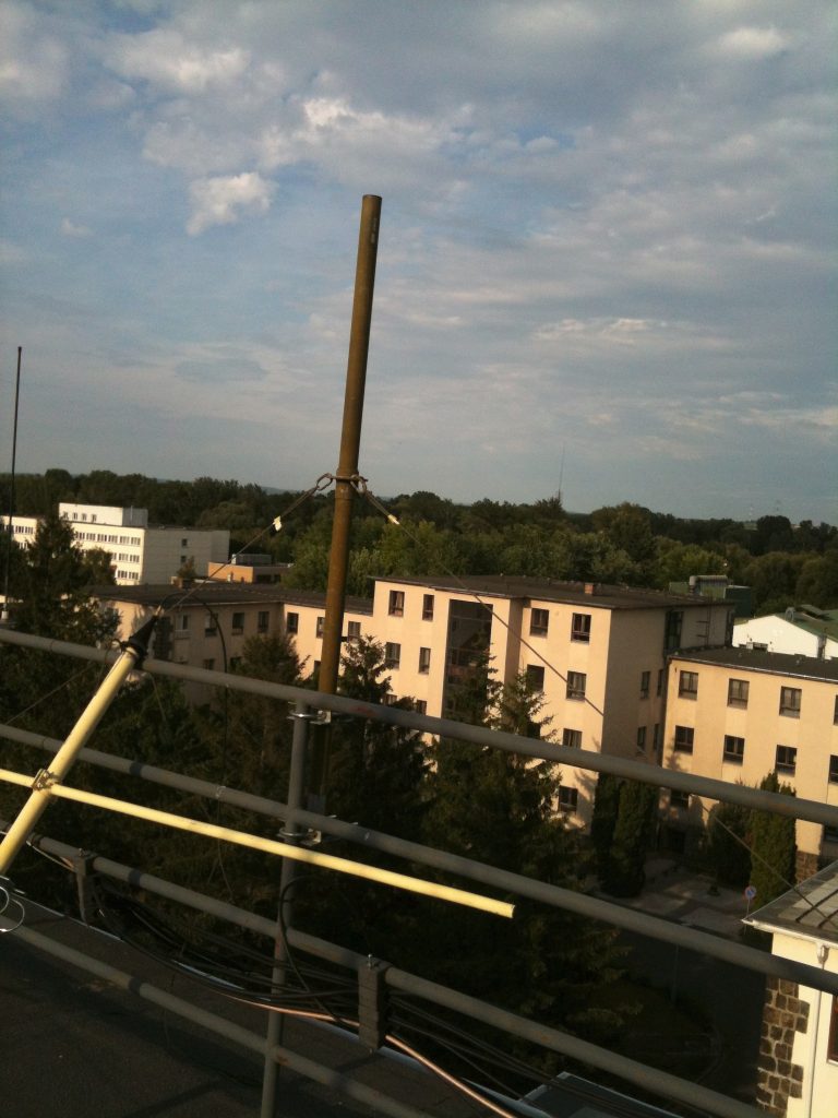

Nagy kedvencünk a négy méteres sáv. A minap például lőttünk egy ír amateurtársat, 1.993 kilométer távolságból sima USB üzemmódban. A band-ra a fő cájg természetesen egy R-134-es magyar gyártású adó-vevő, plusz HA5IW Simon konvertere. Eddig rendben is volna minden, csak azért akadt egy kis gondunk – jelesül az, hogy a fölszerelt BRG Yagi antennát eddig R-1 (ereggy’ fiam, oszt’ forgassad) módszerrel irányoztuk a cél felé. Ez mondjuk nyáron, esetleg tavasszal még elmegy, de szakadó esőben ősszel netán jeges télvíz idején a lefagyott tetőn (igen, akkor IS van ott terjedés, csak ki kell várni) már nem annyira mókás, vicces.

Első lépésként lebontottuk a régi helyéről a Yagit, majd bezsíroztuk az összes csavarokat, hogy ha egyszer kell, akkor szét tudjuk szedni a cuccot.
Volt-nincs – tiszta varázslat…

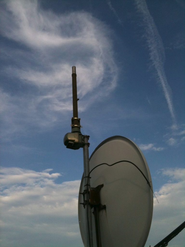

Ezt követően némi akrobatikai ügyességgel elhelyeztük a forgatót a megfelelő oszlopra.
Hát nem tisztára úgy néz ki, mintha a forgató keverte volna meg a felhőket…
Persze a biggyesztés előtt tettünk egy próbát a tekintetben, hogy a kábeleket miként kell bekötni. (Vittünk föl színes vezetéket, így a tévedést eleve kizártuk akkor, amikor a piros-sárga-zöld sorrend mellett tettük le a garast…)
No: hát nem gyönyörű?! Ne is gondolkodjanak: az!
Hazudnánk, ha azt állítanánk, a beemelés és a bekötés csak egy pillanat műve volt. Nem, dehogy. Tériszonnyal meg pláne nem. De fölkerült minden, ahogy a nagy könyvben elő van írva.
El kell hinniük, tényleg forog és a koax sem akad bele semmibe…
