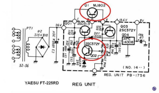

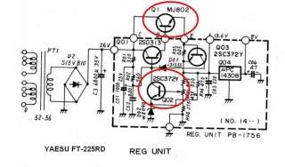

Minap történt, hogy 5cbm Miki elmondása szerint füst és hangjelenségek közepette megállt a készülék. A gyorsteszt arra mutatott hogy egy elektrolit kondenzátor felrobbant. A miértek is hamar kiderültek. A tápegység áteresztő tranzisztora ami egy MJ802, kissé zárlatos lett, sígy az összes feszültség átszaladt rajta, de szerencsére nem keletkezett sok kár.
A tápegység panelon a Q02 tranzisztor és a balra látható kék kondenzátor is ki lett cserélve.

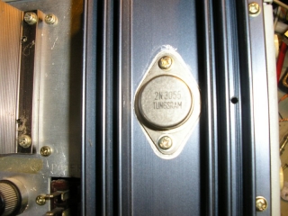

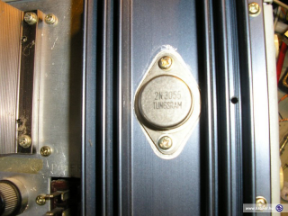

A készülék hátlapján elhelyezkedő hűtőbordán pedig a Q1 tranzisztor lett cserélve. Mivel az eredeti MJ802 beszerezhetetlen, ezért egy mezei Tungsram gyártmányú 2N3055 lett helyébe.

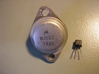

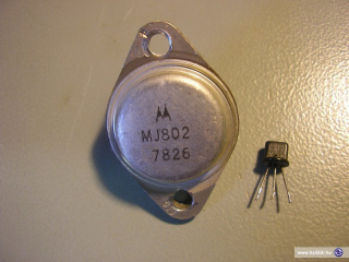

A két rosz alkatrész végül a szemétben végezte.
