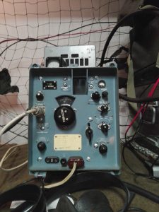

Kezdjük a népszerűbbel, azaz az R-326-tal. Jó régen, valamikor a hatvanas évek hajnalán kezdték gyártani, s e folyamat egészen a hetvenes évek közepéig tartott. Bár forrásként az Alexandrov Rádió Üzemet szokás megadni, valójában ez nem „egy” gyárat, hanem egy konzorciumot takar, amelyben számos zavod dolgozott közösen.

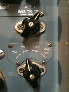

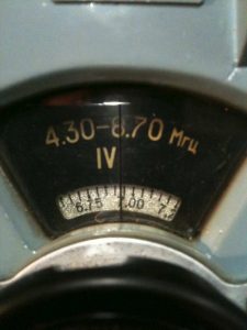

A 326 egy kimondottan könnyen kezelhető, érzékeny, kétszer-transzponált rövidhullámú készülék. AM, SSB és távíró jelek vételére alkalmas. Funkciója nagyjából olyasmi lehetett, mint a második világháborús Tornister empfanger Berta-é. Használták lövészárokban, házba telepítve, híradóautóban mind a saját, mind az ellenség rendszereinek figyelésére. A sávszélessége szabályozható háromszáz Herz és hat kHz között. A mechanikus skálán az első-második körzetben tíz, a harmadikban húsz, a negyedik-ötödikben ötven míg a hatodikban száz kc a jelölés. Optikai skálája egyedi – azaz minden rádióhoz egyénileg fotózták föl az asszonyok. Mindez annyit tesz, hogy ha a VFO-ban valami gajra megy, bár javítható, ám soha többé nem tudod pontossá tenni. (Állítólag az ok az alkatrészek eltérő gyártástechnológiájában keresendő.) Ha kiég a skálaizzó, akkor a hátulján egy kattintással behozhatjuk helyette a másikat. Ha pedig mind a kettő oda, úgy fél óra munkával a helyére csavarhatjuk az újakat.
Gombok – funkciójuk kiderül a magyar nyelvű leírásból
Kulikov- ostor- és farudakra telepíthető koax-levezetésű szálantenna csatlakoztatható a készülékhez – de szükség esetén a falból kirángatott villanyvezeték is jó szolgálatot tehet. Fontos megjegyezni, nagy antenna nélkül is legendásan érzékeny. Táplálása 2 db 2KN-14 típusú akkumulátorról, vagy BC-2,5 tápfeszültség átalakító segítségével történhet. A fogyasztása kikapcsolt világítás mellett 1,9 (egy egész kilenctized) Watt, míg ha fényben fürdik, eléri a tűrhetetlen-tarthatatlan négy Wattot.
Ilyenkor pörög is a villanyóra rendesen.
Itt kell hangolni…
…és itt.

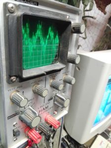

Ha számítógéphez szeretnénk kötni, tegyünk a HF kábelbe egy 600 Ohmos 1:1 illesztőtranszformátort. A fülhallgató kimenet impedanciája pár száz Ohm, ezt vegyük figyelembe, ha nem a saját fülesét kívánjuk a fejünkre húzni.
Csodás jelek egy csodás rádióból…

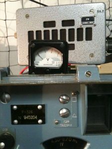

Hitelesítéséhez hosszú és vékony csavarhúzó szükséges. A skálát mechanikailag kell az egyes skálákon elhelyezett háromszög/négyzet jelen füttymélypontra húzni. A csavarhúzó amúgy ott lapul a gyári ládában, akár csak a három Voltig skálázott bakelitdobozos műszer. Utóbbi nagyon pofás kis jószág, általában ő az első, ami nyomtalanul elvész a vászonzsákban lakó taszt-készletből. Pedig ez egy nagyon fontos kiegészítő, amelyet a rádió bal oldalán található nyílásba lehet dugni. Ha ugyanis a táp 2,4 Voltja valami okból megugrik, az összes elektroncső fűtése elhamvad. Maga a táp erősen túlméretezett – nem csak fizikailag, de elektromosan dettó. A vászontasakban amúgy zsír, pótizzók, tartalék elektroncsövek, kapcsolók és szigetelőszalag is fellelhető. Egy kész kincsesbánya annak, aki szeret elveszni a részletekben.
A „ceruzacsövek” közül a 37-es a legritkább. Ha találsz a börzén, bátran vegyél belőle egy-két-három marékkal. Akár nekünk is.
A műszer, amelynek oly gyakran lába kél…

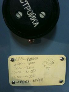

Gondos kezek feljegyezték az amateursávokat…

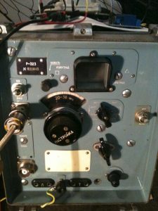

Az R-323 sokban hasonlít cimborájára. Például a tápok vagy az akkumulátoraik felcserélhetőek, ugyancsak két, kapcsolható skálaizzóval bír. A ládájában lakó cuccok többsége univerzális, azaz felcserélhető – kivéve néhány elektroncsövet. A vevő egy modern, nagyérzékenységű, könnyen kezelhető készülék, AM, FM és távíró jelek vételére alkalmas. A hitelesítés pont úgy zajlik, mint a 326-nál.
Az első-második körzetben tíz, a harmadik-negyedikben húsz kc-ként olvasható le a skála. Szintén egyedi, fotóeljárással felvitt optikai skálát alkalmaztak benne. Az antennakészlete ugyan az, mint a másiké.

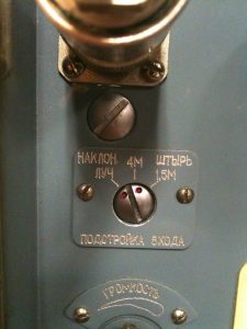

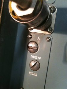

Az antennabemenet alatt mindkét rádiónál egy-egy könnyen forgatható csavar található – az ehhez kötött forgókondenzátorral tudjuk a pontos illesztést megvalósítani – fülre.
