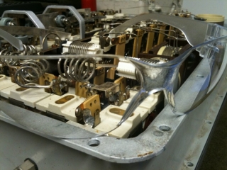

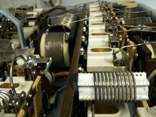

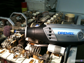

A szemrevételezés után arra gondoltunk, hogy az illesztőben lévő relék kontaktusai lettek koszosak. Kiderült, nem tévedtünk nagyot – bár őszintén azért bevalljuk, meglepődtünk volna bármiféle egyéb eredményen. Nem éppen az egyetemen tanult korrekt műszakisággal fogalmazva az aranyozott félgömbök a gyártás óta eltelt huszonöt esztendő alatt a levegő hatására beoxidálódtak. Erre mondják jobb helyen: ilyen ez a popszakma.

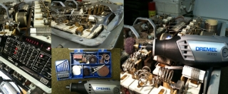

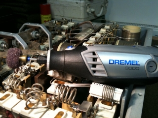

A kellemetlen jelenséget úgy gondoltunk elhárítani, hogy az antennahangoló berendezés fedelét durván félszáz csavar és anya (!) és négy masszív takarólemez lebontása árán szétszedjük, majd a relék pogácsáit és a koaxiális csatlakozókat egyesével lepucoljuk a Dremel 3000 készletében található filchengerrel. (Őszintén bevalljuk, a kétoldalas hangolónak először a rossz oldalát tettük szabaddá, ám erről a szégyenről – bizonnyal megértenek minket – nem készítettünk felvételeket…) A lényeg: ha végre-valahára megvolnánk a jó oldalon, adunk a félgömb alakú érintkezőknek (meg az érzésnek) a műanyagszálas tisztítóval is. A tevékenység során nem árt az óvatosság, hiszen a Dremel eléggé pörög, s mire az orrunkon át az agyunkig eljut, hogy az ujjunkba égett a filc, már rendszerint késő.
![1 1](https://www.ha5kdr.hu/galeria/dremell-3000/cache/1.jpg-nggid0512280-ngg0dyn-320x240x100-00f0w011c010r110f110r010t010.jpg)
Rendkívül fontos részlet, hogy a munka során mindenképpen viseljünk védőszemüveget. Figyelem, a műanyag okulár véletlenül sem a gyengeség jele, hanem saját jól felfogott érdekünk. Hiszen ha a jövőben is hobbizni óhajtunk a Dremellel, akkor szükségünk lesz a látásunkra még. A szemüveg további haszna, hogy egyben tudományos külsőt is kölcsönöz az embernek, így egy visító Dremellel a kezünkben akár műegyetemi professzornak is eladhatjuk magunkat az ámuló ismerősöknek. Nota bene egy köpeny sem árt – ha másért nem, hogy az esetlegesen szerte repülő koszmaradványok ne a tiszta ruhánkat szennyezzék be.

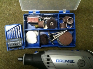

Végezetül néhány személyes megjegyzés: a fényrajzokon szereplő – és a valóságban kiválóan teljesítő – Dremel gépet és készletet a szentendrei katonai klub ajándékba kapta a Bosch Magyarországtól – melyet ez úton is köszönünk.
