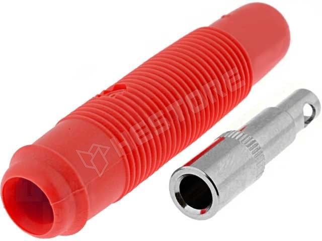

Szép munka, de létezik gyáriban is, még ha nem is túl elterjedt.
http://www.hestore.hu/images/comp/full/kun30rt.jpg
A hestore-ban szoktam venni, van nekik piros, fekete, sárga, és zöld színben.
Persze ott nincs meg az alkotás öröme.
