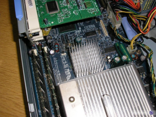

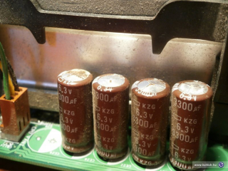

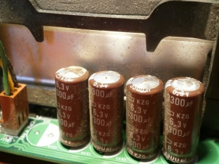

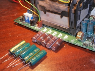

nem tart örökké és ez igaz a számítógép alaplapokra is, de azért még mielőtt kidobnánk egy hibásnak ítélt alaplapot azért nézzük meg alaposabban a rajta található kondenzátorokat. Ha látunk púpos vagy gyanús elszíneződésű példányt akkor nagy biztonsággal a kiszáradt illetve csökkent kapacitású kondenzátor lesz a hiba oka.

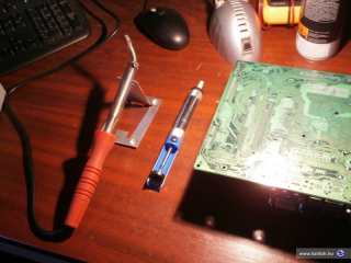

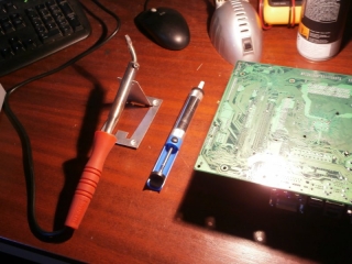

Ha ezeket a kondenzátorokat kicseréljük azonos kapacitású és azonos vagy nagyobb feszültségű példányra akkor az esetek döntő részében újra használhatóvá válik az alaplap. A csere nem egyszerű mert az alaplapok kialakításánál nagy kiterjedésű réz vezető felületek is (táp, föld) találhatók, melyeket kis teljesítményű pákával nem forraszthatók. A nagy hőelvonás miatt szinte magát a páka hegyet tudjuk csak beforrasztani az alkatrész helyett. Minimum 100 watt teljesítményű pákával kezdjünk csak neki a munkának!

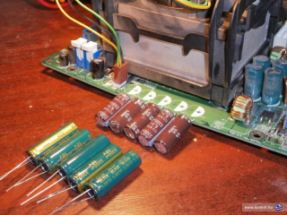

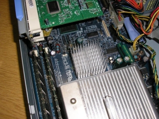

Elsőként ajánlott az alaplapot lefényképezni hogy a beépítésnél tudjuk, hogy honnan milyen értékű kondenzátort forrasztottunk ki
low ESR

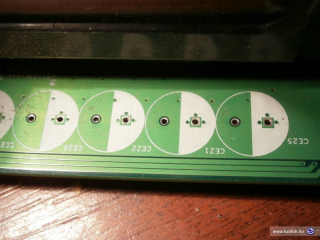

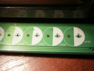

Ajánlott a furatokból is az ont ki szedni mert az új kondenzátor beforrasztásánál könnyebb lesz a helyzetünk, ha mindkettőt nem is sikerül de legalább az egyiket tisztítsuk ki

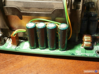

A kondenzátorok mind álló kivitelűek de ha véletlenül nagyobb (magasabb) méretűt építünk be feltétlenül nézzük meg nehogy az összeépítésnél valami beleérjen.
low ESR
Ha esetlegesen útban van akkor nyugodtan elfektethetjük és a legrövidebb lábakkal forrasszuk be.
low ESR

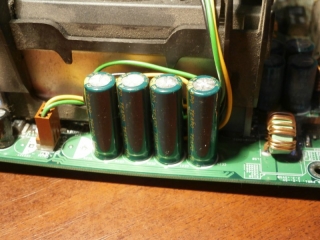

A polaritásokra nagyon figyeljünk, nehogy duplán kelljen forrasztani! Eddigi munkáim során a kondenzátor cserével szinte minden hibásnak vélt alaplapot sikerrel lehetett újraéleszteni, némi gyakorlat és egy megfelelő páka a siker titka.
